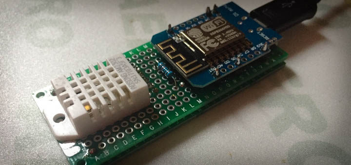

AFE Firmware jest takim oprogramowaniem. Urządzenie z zainstalowanym AFE Firmware może być sterowany przez systemy do automatyki np. openHAB, Domoticz, Domotiga, HomeAssistant i pewnie przez wiele innych systemów do automatyki. Napisane jest z myślą o układzie WiFi serii ESP, który coraz częściej spotykany jest w komercyjnych produktach. Dodatkowo jest bardzo tani i łatwy w konstruowaniu niemalże, jak z klocków własnych urządzeń.

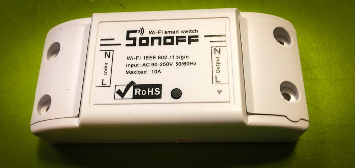

AFE Firmware śmiało, można instalować do urządzeń z serii Sonoff i nie tylko. Przetestowałem je z
- Sonoff Basic
- Sonoff SV
- Sonoff Smart Socket S20
- Sonoff Touch (RF też)
- Sonoff TH16
- Sonoff 4CH
- Sonoff 4CH Pro (sprawdzone działa z pilotem)
- Sonoff Dual R2 (PSF-B04-GL)
- Geekcreit 4CH
- Shelly 1
- Oittm WiFI Smart Plug
- Yunshan WiFi Relay
- Koogeek Smart Plug
