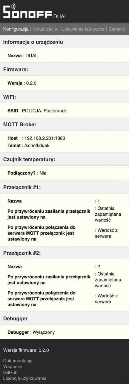

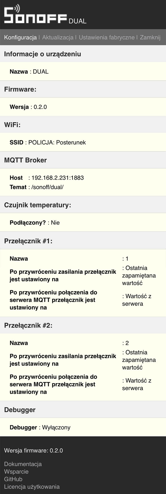

- W trybie bez Access Point, gdy dioda led zacznie mrugać, to w przeglądarce internetowej należy wpisać adres IP przełącznika Sonoff – adres IP jest przydzielany przez ruter sieci WiFi. Najłatwiej pewnie będzie odszukać informacje o adresie IP przełącznika w ruterze WiFi
Panel konfiguracyjny
Panel konfiguracyjny składa się z kilku ekranów.
U góry panelu jest menu z kilkoma opcjami:

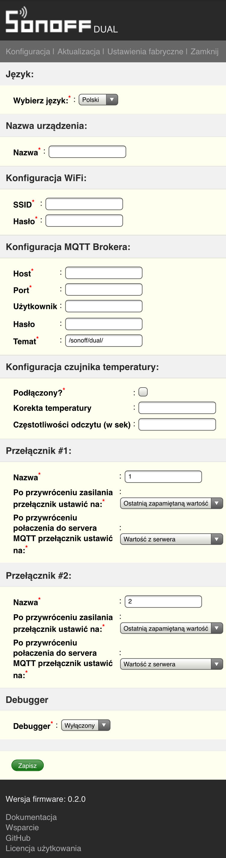

- Konfiguracja: uruchamia formularz, który umożliwia konfigurację

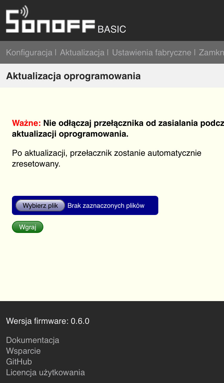

- Aktualizacja: uruchamia formularz, który umożliwia wgranie nowej wersji firmware
- Ustawienia fabryczne: po wciśnięciu tej pozycji w menu, wszystkie ustawienia zostaną usunięte. Przełącznik wejdzie w tryb konfiguracji z Access Point
- Zamknij: wyjście z panelu konfiguracyjnego, wejście do trybu normalnej pracy przełącznika
Uwaga:
- Nazwa przełącznika to również nazwa host oraz nazwa sieci WiFi wykorzystywana do łączenia się z przełącznikiem w trybie Access Point. Nazwa nie powinna zawierać znaków spacji.
- Nazwa każdego z przekaźników nie może zawierać znaków spacji. Nazwa przekaźnika tworzy temat MQTT.
- Każdy z przekaźników posiada swój własny temat. Jest on skonstruowany z pola MQTT Tamat oraz nazwy przekaźnika np. „/sonoff/dual/1”, gdzie „/sonoff/dual/” to pierwszy człon tematy a „1” to nazwa przekaźnika
- Na razie wszystkie informacje w panelu są wpisane jawnie tj. hasło jest widoczne w interfejsie użytkownika
- Za nim zapiszesz dane sprawdź, czy są poprawnie wpisane. Wpisanie złego połączenia WiFi spowoduje, że przełącznika utraci połączenie z siecią WiFi i jedyną metodą konfiguracji będzie konfiguracja przełącznika działająca w trybie Access Point.
- Pola Nazwa przełącznika, Nazwa użytkownika i hasło MQTT, Nazwa przełącznika 1, Nazwa przełącznika 2 mogą mieć maksymalnie 16 znaków
- Pola WiFi SSID, Password, MQTT Broker, Topic, mogą mieć maksymalnie 32 znaki
- Port MQTT może być liczą w zakresie od 0 do 99999
