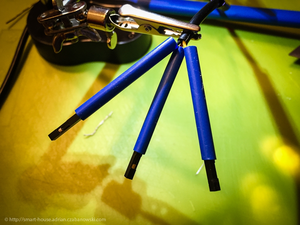

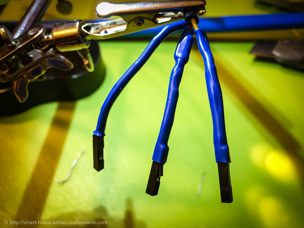

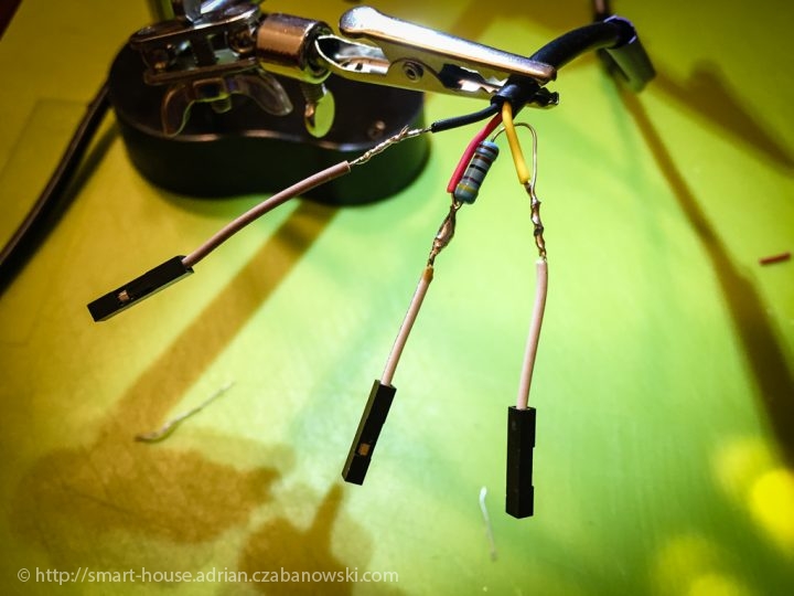

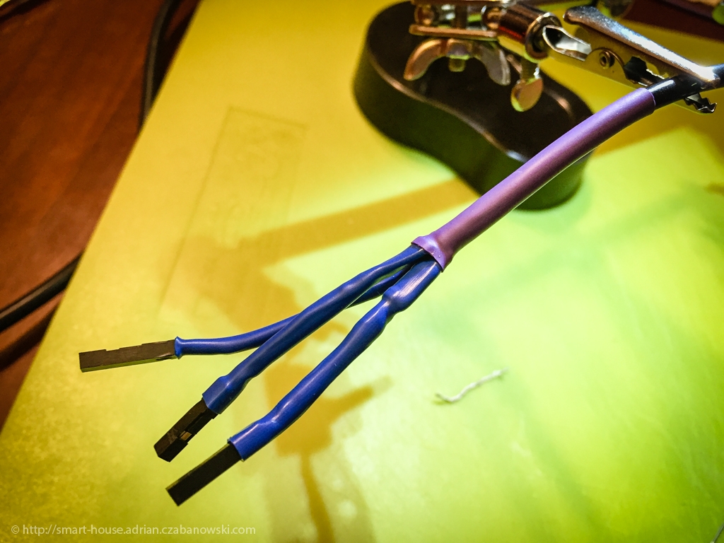

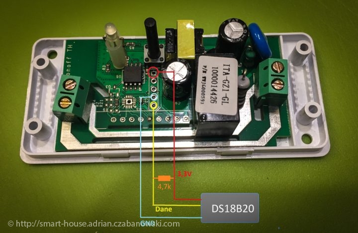

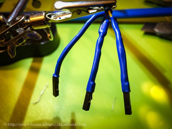

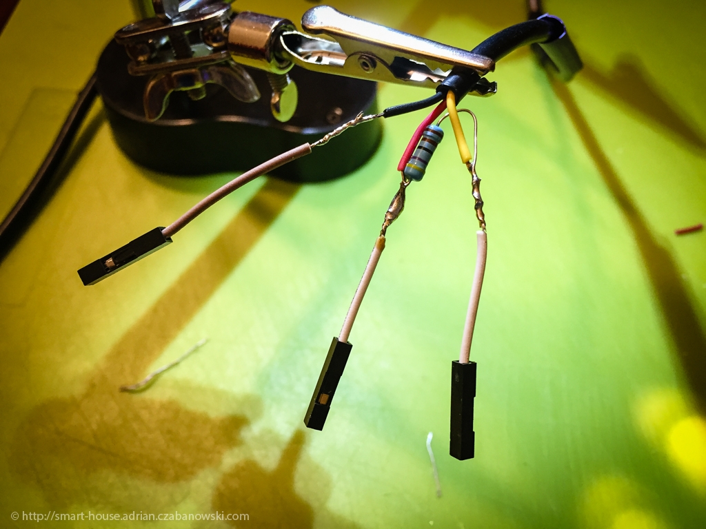

  • Czujnik temperatury DS18B20 na kablu

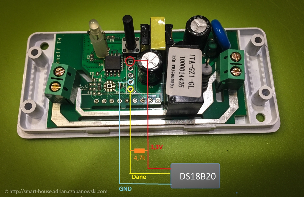

  • Rezystor 4,7k montowany między 3,3V, a linią danych

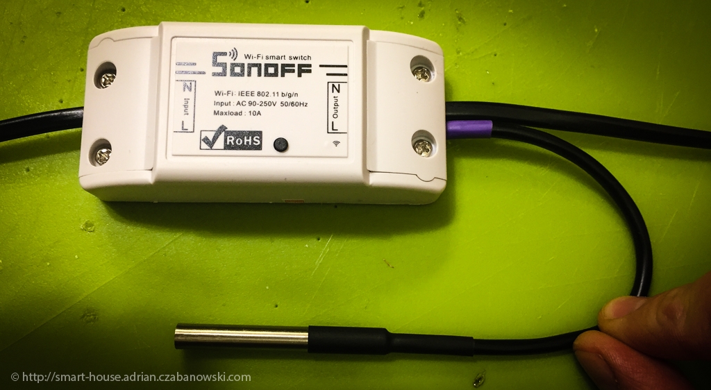

Nie polecam montowania czujnika temperatury wewnątrz przełącznika, gdyż sam przełącznik grzeje się, co oczywiście powoduje, że nie uzyskamy realnej temperatury otoczenia.

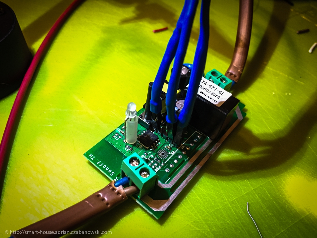

Podłączenie
instalacja czujnika temperatury DS18B20

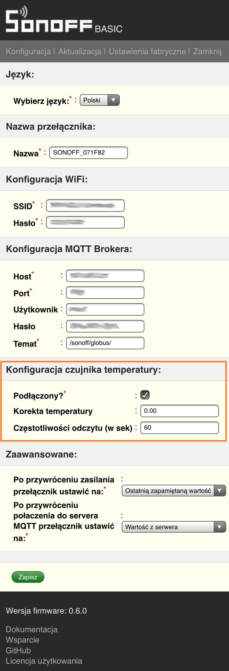

Konfiguracja
Aby czujnik temperatury rozpoczął publikowanie zbieranych danych konieczne jest jego włącznie w konfiguracji.
Należy
  • zaznaczyć checkbox oraz
  • opcjonalnie ustawić wartość korekty odczytywanej wartości temperatury, przydatne gdyby czujnik nie został dobrze skalibrowany przez producenta lub miałby publikować temperaturę w innej jednostce
  • interwał to częstotliwość z jaką wartość temperatur ma być odczytywana przez czujnika. Temperatura jest publikowana do MQTT brokera tylko kiedy jej wartość zmieni się w stosunku do poprzednio wysłanej wartości do MQTT
