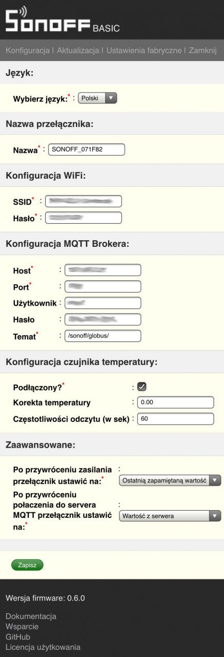

Panel konfiguracyjny
Panel konfiguracyjny składa się z kilku ekranów.
U góry panelu jest menu z kilkoma opcjami:

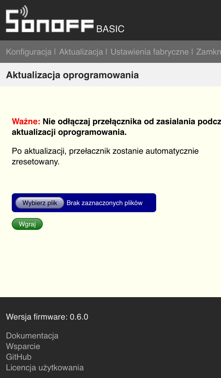

- Konfiguracja: uruchamia formularz, który umożliwia konfigurację
- Aktualizacja: uruchamia formularz, który umożliwia wgranie nowej wersji firmware
- Ustawienia fabryczne: po wciśnięciu tej pozycji w menu, wszystkie ustawienia zostaną usunięte. Przełącznik wejdzie w tryb konfiguracji z Access Point
- Zamknij: wyjście z panelu konfiguracyjnego, wejście do trybu normalnej pracy przełącznika

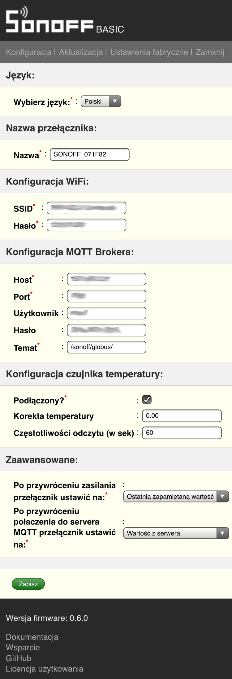

Po wykonaniu konfiguracji:
- [wymagane] wprowadzeniu informacji dot. sieci WiFI
Należy zapisać konfigurację wciskając przycisk „Zapisz”, a następnie opuścić panel konfiguracyjny wciskając opcję „Zamknij”
Ważne:
- Nazwa przełącznika to również nazwa host oraz nazwa sieci WiFi wykorzystywana do łączenia się z przełącznikiem w trybie Access Point. Nazwa nie powinna zawierać znaków spacji.
- na razie wszystkie informacje w panelu są wpisane jawnie tj. hasło jest widoczne w interfejsie użytkownika
- za nim zapiszesz dane sprawdź, czy są poprawnie wpisane. Wpisanie niepoprawnych parametrów WiFi spowoduje, że przełącznika utraci połączenie z siecią WiFi i jedyną metodą konfiguracji będzie konfiguracja przełącznika działająca w trybie Access Point.
- Pola Nazwa przełącznika, WiFi SSID, Password, MQTT Broker, Topic, User, Password mogą mieć maksymalnie 32 znaki
- Port MQTT może być liczą w zakresie od 0 do 99999
- Czujnik temperatury działa tylko na GPIO14 (5 pin licząc od przycisku), jeśli do Sonoff będzie podłączony zewnętrzny przycisk (np. ścienny) oraz czujnik temperatury należy się upewnić, aby zewnętrzny przycisk był podłączony do GPIO1 lub GPIO3. Więcej informacji o podłączaniu zewnętrznego przycisku jest tutaj.

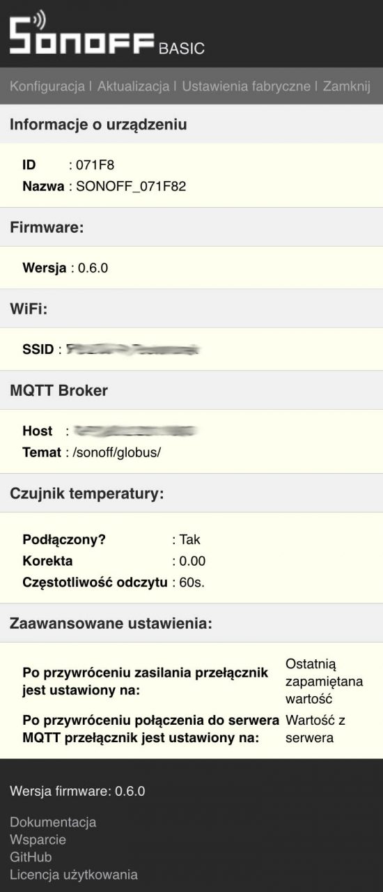

Jeśli skonfigurowaliśmy już wcześniej przełącznik Sonoff, aby ponownie wejść do panelu konfiguracyjnego mamy dwie możliwości:
- wprowadzenie przełącznik w tryb Access Point oraz wejść do panelu konfiguracyjnego, jak podczas pierwszego uruchomienia lub
- wprowadzić przełącznik w tryb konfiguracji bez potrzeby wprowadzania przełącznika w tryb Access Point
Ta druga metoda nie wymaga już podłączania się do Sieci WiFi o nazwie SONOFF_xxxxx tylko mamy możliwość uruchomienia panelu konfiguracyjnego Sonoff przez wprowadzenie adresu IP przełącznika w przeglądarce internetowej w ramach sieci WiFi do której jest podłączony nasz komputer / smartfon oraz przełącznik Sonoff.

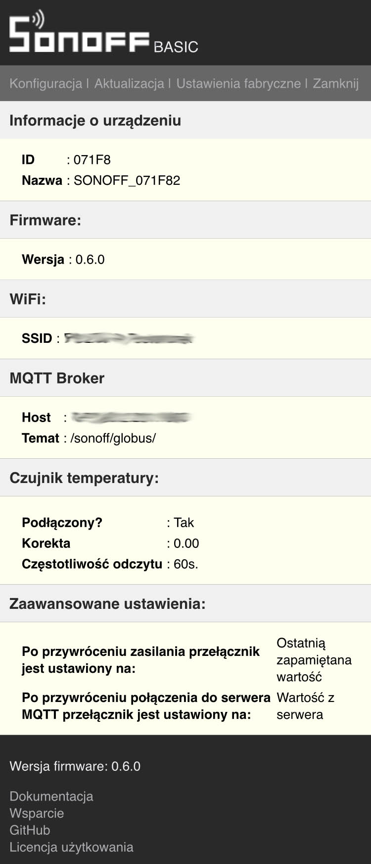

Wprowadzanie przełącznika w tryb konfiguracji bez Access Point
- wciskamy przycisk przełączniku Sonoff na 4 do 6 sekund.
- po kilku sekundach LED w przełączniku zacznie szybko migać – oznacza to, że przełącznik jest w trybie konfiguracji
- w przeglądarce internetowej należy wpisać adres IP przełącznika Sonoff – adres IP jest przydzielany przez ruter sieci WiFi. Najłatwiej pewnie będzie odszukać go w ruterze WiFi
