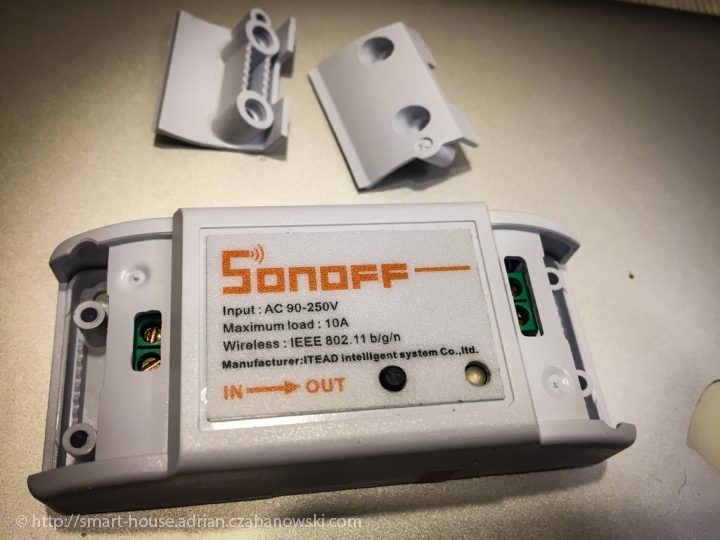

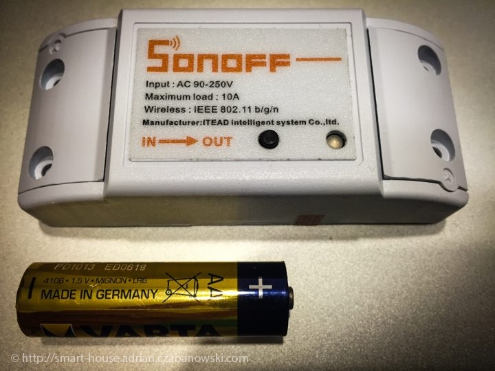

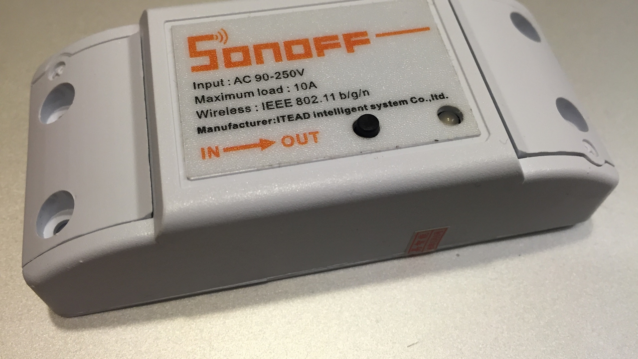

rzełącznik Sonoff ma niecałe 9cm długości, 4cm szerokości oraz lekko ponad 2cm wysokości, co sprawia, że jest stosunkowo niewielki, ale nie jest na tyle mały, aby dobrze upychał się gdzieś w puszkach elektrycznych itp. miejscach. Obudowa jest solidna, twardy plastik podobno nie jest łatwo-palny. Na obudowie jest:
- jeden przycisk wykorzystywany przy sparowaniu urządzenia lub ręcznego przełączania urządzenia z On/Off lub odwrotnie
- oraz dioda led sygnalizująca stan pracy urządzenia
Niestety obudowa nie ma wysokiej klasy szczelność – ocena subiektywna – producent nie podaje stopnia ochrony IP.
W przełączniku nie znalazłem, też żadnego bezpiecznika.

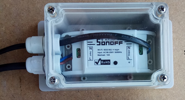

Witam,mam pytanie,czy ten włącznik można zastosować na zewnątrz np.w obudowie oświetlenia ogrodowego i czy model z pilotem można włączać przez WI FI tel. i pilotem radiowo, czy jedno albo drugie ?
można, o ile będzie szczelnie umieszczone w obudowie oświetlenia ogrodowego. samo urządzenie nie jest szczelne np. z pkt. widzenia wilgotności. i tak można sterować i radiowo i wifi
właśnie boję się o tą szczelność… bezpośrednio wody nie będzie, ale wilgoć na pewno jak to na dworze.A może znasz jakiś włącznik tylko radiowy który może być zastosowany na zewnątrz ?
a może czymś uszczelnić ?
jeszcze mam jedno pytanie 🙂 czy każdy pilot o tej samej częstotliwości co jest dedykowany można sparować ?
nigdy nie sprawdzałem, ale wg mnie nie powinno być problemu. Tam jak w większości radiówek jest parowanie urządzenia z pilotem. Z tego co pamiętam sonoff używa zwykłego 433Mhz bez żadnych dodatków typu zmienne kody itp.
możesz kupić takie pudełko, szczelność IP67 – więc może lać się woda również na to (oczywiście bez przesady)
https://www.smartnydom.pl/wp-content/uploads/2018/02/Sonoff-IP66-Case.jpg
bardzo Ci dziękuję 🙂 juz to widziałem,fajna sprawa ale trochę przyduża… 🙁
