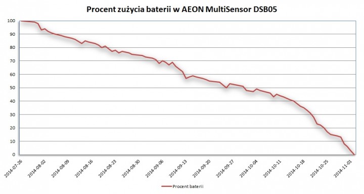

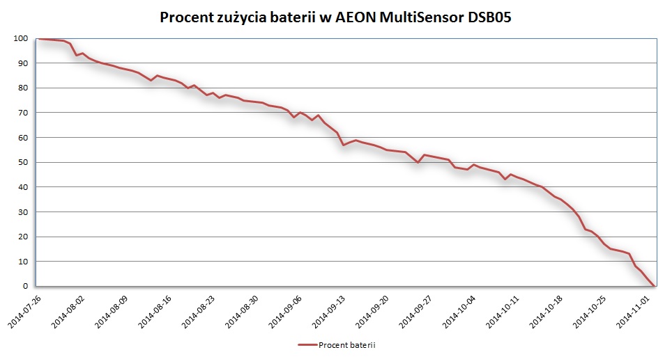

Producent MultiSensora AEON DSB05 informuje, że żywotność baterii to 12 miesięcy. Z testu przeze mnie wykonanego wynika, że jest to grubo przesadzona estymata.
Baterie realnie wystarczają na ok 3 miesiące.
W moim przypadku było to dokładnie 99 dni.,
Warunki przeprowadzanego testu:
- 4x baterie zastosowane VARTA AAA alkaliczne LongLife
- Temperatura średnia w pomieszczeniu 19,7 st.C
- MultiSensor
- Co 5 minut przesyła raport z temperaturą, wilgotnością, poziomem natężenia światła
- co 24 godziny odczytywany jest stan baterii
- Czujnik ruch wykrywa ruch ok 60x na dobę.
Poniżej jest wykres zużycia baterii

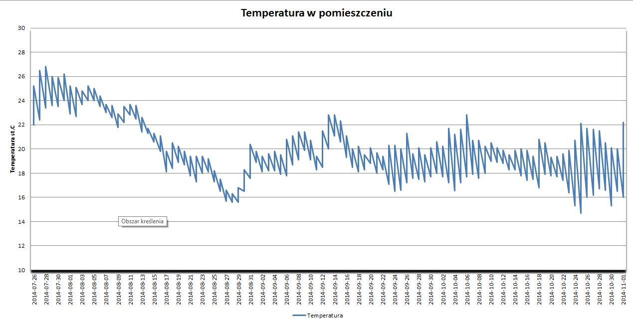

Poniżysz wykres przedstawia temperaturę w pomieszczeniu w badanym okresie. Temperatura odgrywa znaczącą rolę w kontekście żywotności baterii dlatego zamieszczam taki wykres.

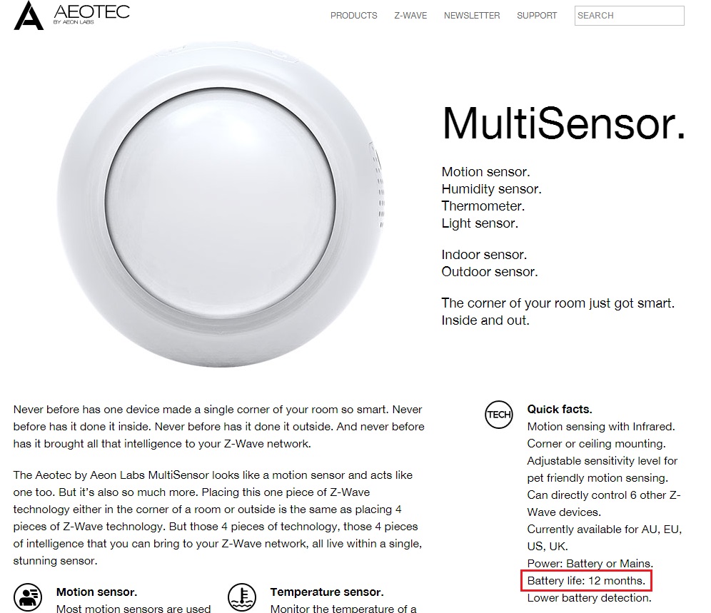

Informacje ze strony producenta o żywotności baterii.
